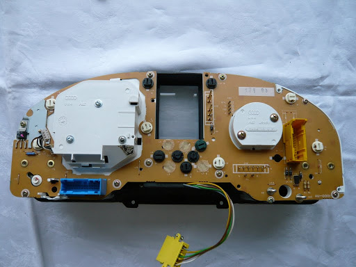

hatte gestern mal meinen Tacho ausgebaut um die Lampe der Uhr zu wechseln. Wenn man erstmal weiß wie diese Stecker abgehen am Tacho (lila Sicherung am Stecker nach oben hebeln Zwinker ), ist das ja kein Problem.
Jetzt mein Problem. Ich wollte eigentlich auch mal nach der Temperaturanzeige schauen, da diese nicht korrekt anzeigt. Im FAQ war beschrieben das man die Schraubverbindung reinigen und nachziehen kann. Leider ist bei meinem Tacho alles unter einem weisen Deckel versteckt. Ich hatte zwar mal ein paar Schrauben raus, aber das teil war bombenfest.
Gibts da einen Trick???
Hallo romtox
Du hast eben statt einem einfachen Minicheck einen Borcomputer mit Minicheck.
Dieser Teil muss runtergeschraubt werden um an die Kontakte der Temp-anzeige zu kommen.
Danach kann man ihn vorsichtig nach oben rauswackeln. Die Kontakte des Minicheck sind lange Stifte die einer gewissen Klemmkraft unterliegen. Ich habe Dir hier mal ein Foto gemacht wie es danach aussieht:
[Bild: P1020127.jpg]
Gruss, Tux
aha Danke. Also sind es doch nur die 4 Schrauben. Wollte halt nix abbrechen. Danke fürs Bild.
