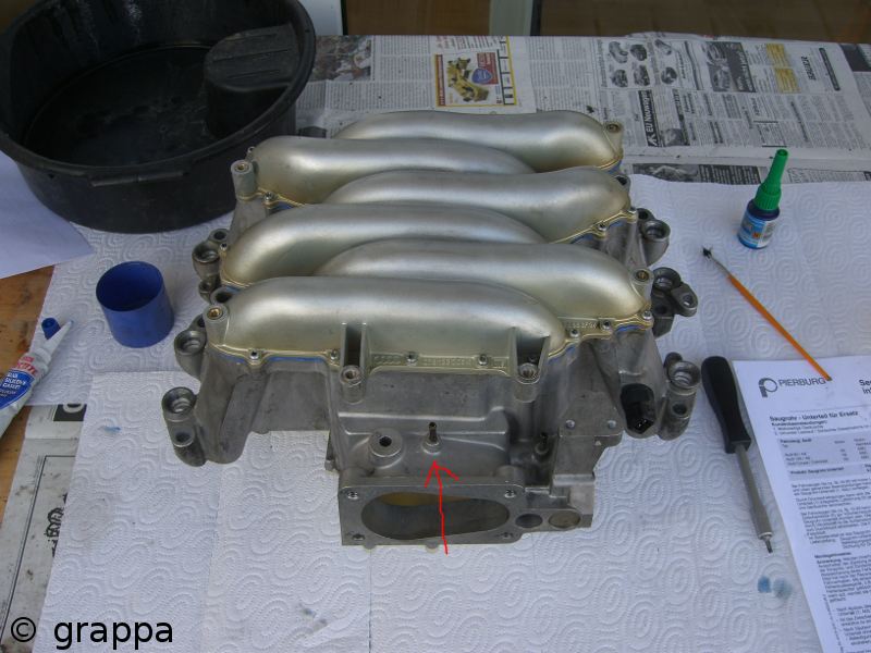

[Bild: CIMG6076_Saugrohr.JPG]
Was kommt denn hier für ein Schlauch dran? Wir scheinen damit ein Problem zu haben.
Zitieren }
Bedankt durch:
#42
Hi!
Das ist der Anschluss für den Winkel zum Schlauch, eher Rohr, für den Unterdrucksensor wie schon erwähnt.

Ja bei uns ist es der gummiwinkel. Gibt es den zu kaufen? Bzw. Ne Teilenummer dazu?

Den Winkel haben wir ersetzt er läuft jetzt auf 1900 u/min. Er qualmt und stinkt auch noch wie sau... Leider ist der fehlerspeicher leer.
