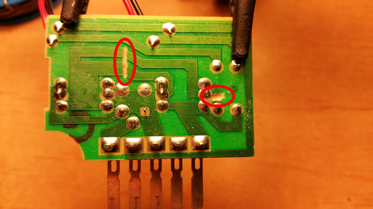

Um das zu ändern, muss man die Leiterbahnen auf Platine an zwei Stellen trennen:
[Bild: platine-geaendert.jpg]

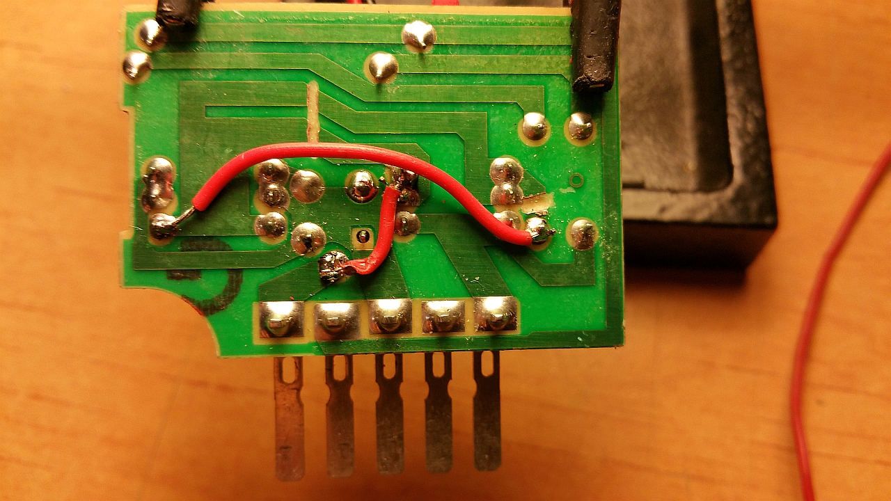

Damit trennt man den "REC" Schalter und die Kontroll-LED vom "A/C" Schalter von der 12V Spannung - das hängt beides an einer Leiterbahn. Dann überbrückt man die Kontakte mittels einem dünnen Kabel, um beides richtig anzuschließen:
[Bild: platine-geloetet.jpg]
"REC" schaltet von Kontakt 1 (ganz links) auf 5 (ganz rechts) - aber nun unabhängig von "A/C"! Wer noch einen zweiten Ausgang für irgendwas braucht - Kontakt 4 ist nicht belegt und könnte mittels einer weiteren Kabelbrücke eingesetzt werden.

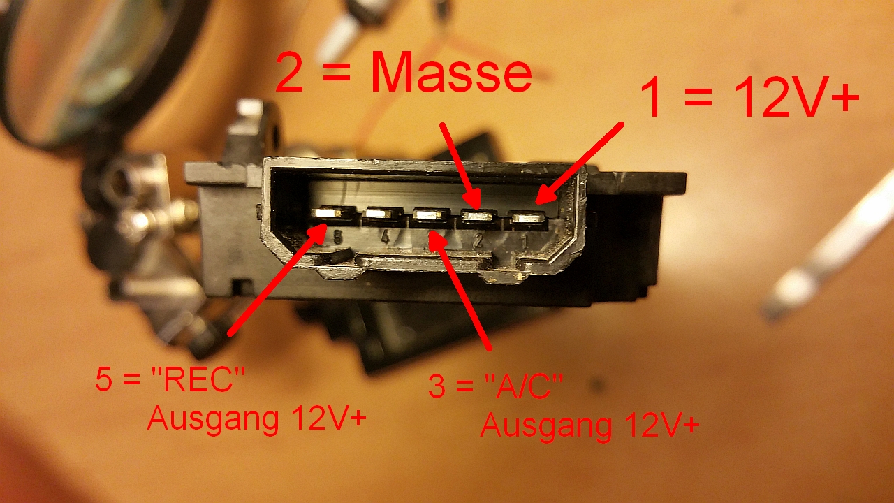

Hier die Belegung der Schalter:
[Bild: belegung.jpg]
Der dazu passende Stecker müsste die Teilenummer 893 971 635 sein - gibt's in der Bucht zum Selberlöten oder mit fertig Kabeln.

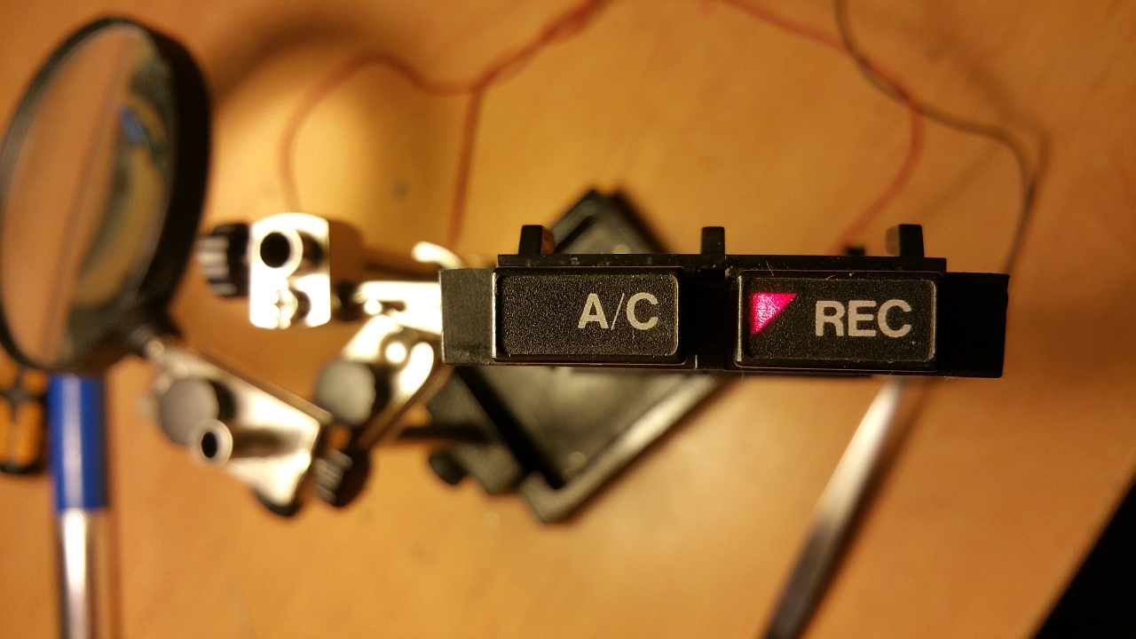

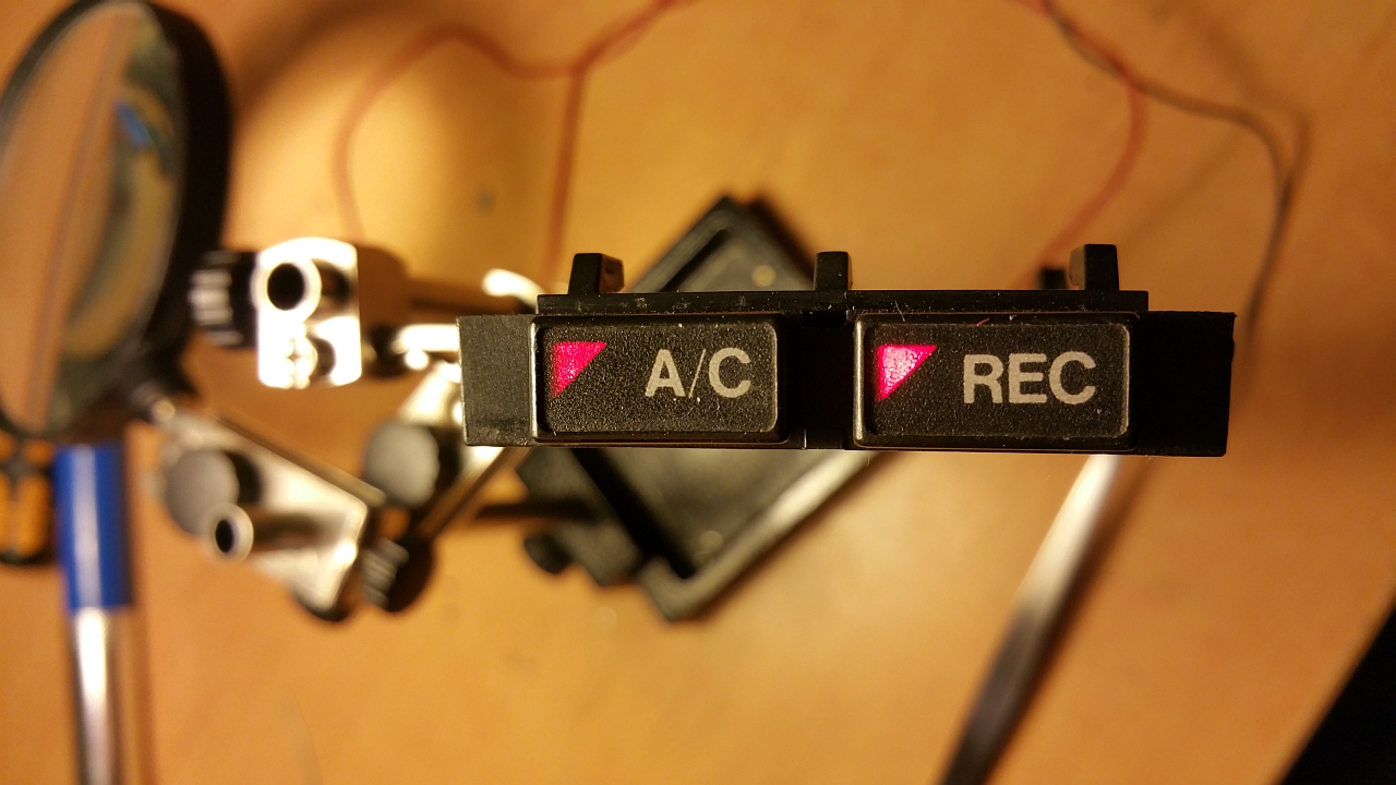

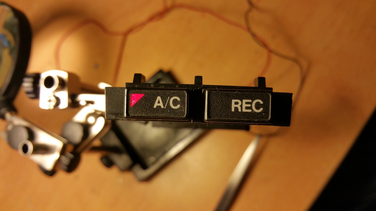

Das Endergebnis sieht jedenfalls so aus:
[Bild: ac.jpg][Bild: rec.jpg][Bild: beide.jpg]
Ich denke, einer wird für die elektrische Antenne eingesetzt, der andere vielleicht für Ambientebeleuchtung? Irgendein Unfug wird mir einfallen  Ich lach mich wech
