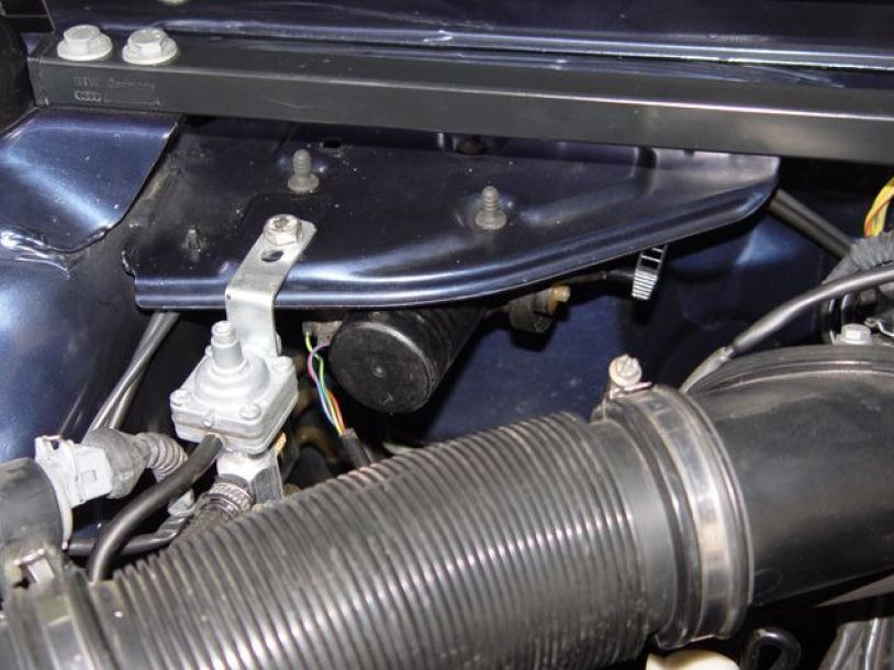

hab da mal ne blöde Frage an die V6-Fahrer mit Tempomat unter euch, aber vielleicht kann mir auch ein nicht V6-Fahrer weiter helfenFz
Da ja nun leider schon wieder die kalte Jahreszeit kommt und im Winter immer langeweile aufkommt wenn ich mit dem Cab nicht fahren darf, will ich endlich mal Tempomat nachrüsten.
Habe mir auch schon alles dafür besorgt, und heute auch schon die passenden(V6)  Halter für Stellelement und Unterdruckpumpe vom freundlichen abgeholt.
Nun endlich mal zu meiner Frage:
Habe jetzt die tollen neuen Halter rum liegen, aber leider absolut kein Plan wo ich die ran schrauben soll???
Vielleicht könnte einer von euch mal bitte Bilder machen wo das Stellelement und die Unterdruckpumpe dran geschraubt sindFz

Unterdruckpumpe ist in Fahrtrichtung rechts am Federbeidom, an einem Versteifungsblech zum Wasserkasten. Hängt von unten dran.
Foto kann ich nicht machen weil bei mir dort der Verdampfer für LPG hängt.
Das Stellelement kann man schlecht beschreiben...die Funktionsweise erklärt eigentlich die Lage dessen Big Grin

Tagchen,
das Bild hat mir schon weiter geholfen.
Den Platz der Unterdruckpumpe hatte ich mir auch schon fast gedacht, wollte es aber nicht wahr haben, da mein Sirene von der Alarmanlage da hängt. Nun muß ich mir leider ne neue Ecke für die Sirene suchenDry

Hi cabrio v6,
oben von V-Six gezeigtes Bild findest Du im Originalthread, der Dir sicherlich auch nützlich sein wird: Link.
[EDIT]
Ein wichtiges Bild ist in dem alten Thread nicht mehr vorhanden, musste ich gerade feststellen... Aber gut, dass man sich ja immer von allem Sicherungskopien anlegt Bääääää. Hier das Bild:
[Bild: Halteblech.jpg]
[/EDIT]
Nebenbei lohnt sich auch ein Blick in die FAQ von Meckisforum, wo Du unter folgendem Link ein pdf herunterladen kannst, das eigentlich keine Fragen offen lässt:
gra.pdf.
Viel Erfolg beim Einbauen. Bei mir hat das reine Einbauen 3,5h gedauert, allerdings bei vorheriger Beschaffung aller Teile und intensivstem Studium von Kabel / Steckerbelegungen und diverser Anleitungen (siehe oben) bzw. den Tipps von Christopher. Ist also kein Hexenwerk. Wenns dennoch Probleme gibt, dann melde Dich....
Gruß, Lorenz
Bei mir paßte der Originalplatz auch nicht, weil wegen der Domstrebe, deshalb hab ich die Pumpe einfach mit nem Kabelstraps an der Domstrebe festgebunden, geht genauso! Nur mal so als Tip,. falls du keinen anderen Platz findest!
