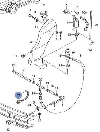

[Bild: apwugmjh01l3b8a44.jpg]
An der Grafik siehst du was du für die SRA brauchst. Gartenschlauch aus dem Baumarkt reicht hier aus. Wahrscheinlich günstiger als beim Smile . (?????)
Mit der Teilenummer der SRA-Düsen vom RS2 kann ich dir leider nicht dienen. Sollen aber günstiger sein als die Hörnchen.
Hoffe das dir das erst einmal weiterhilft.

Düse: 8A0 955 101 (dazugehörige Scheibe und Mutter: 8A0 955 137 + 8A0 955 138)
Alles zusammen: 42,-€
Danke, aber da fehlt dann noch ein bischen mehr, die ganzen Schläuche, Klammern, Stopfen, Dichtungen, Schieben etc. pp! Haste das auch alles parat??
