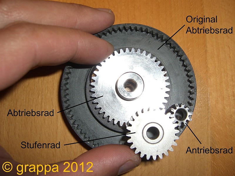

Baustelle 1: Grundplatte / Getriebe
Dies ist die Idee: Statt Ritzel + Hohlrad wird ein Stufengetriebe mit gleicher Gesamtübersetzung verwendet.
Dazu hab ich die folgenden Zahnräder (Modul 1) besorgt (Conrad-Teilenummern).
Ritzel (10 Zähne) - 231754-62 3,95 EUR
Stufenrad (12/24 Zähne) - 240338-62 9,95 EUR
großes Zahnrad (40 Zähne) - 231797-62 7,45 EUR

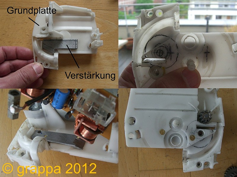

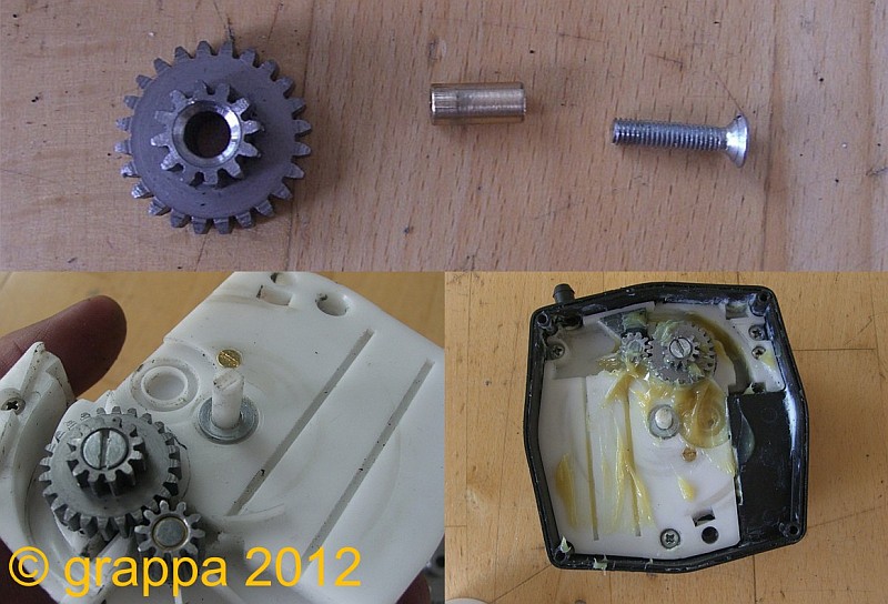

Für das Stufenrad muss eine weitere Achse eingebaut werden, die tunlichst auf einer stabilen Basis befestigt sein sollte.
Dazu benötigt man eine Verstärkung der Grundplatte:
[Bild: 02.jpg]

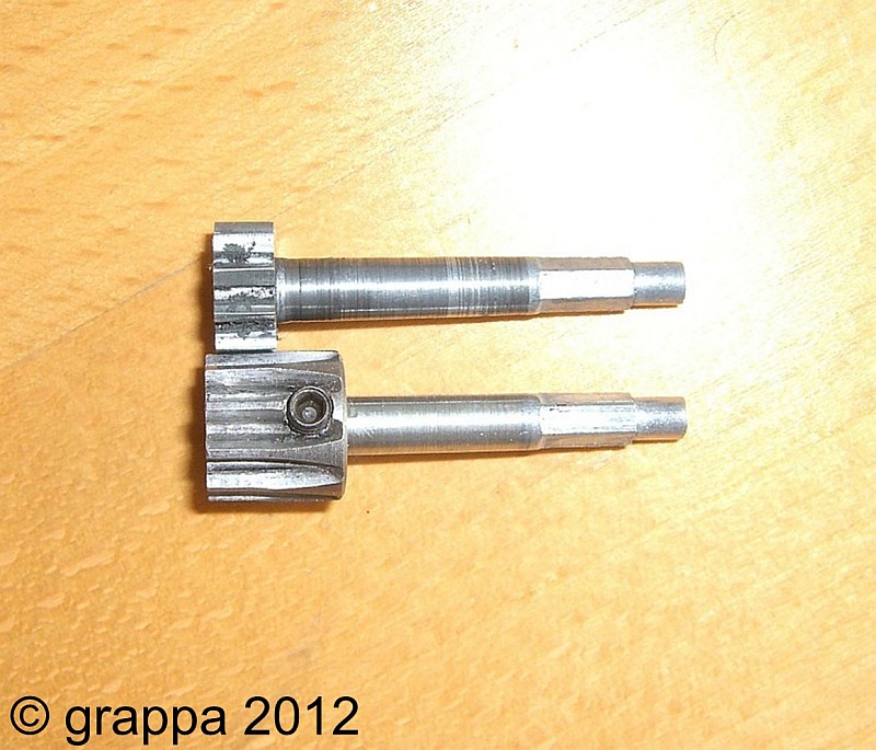

Das Antriebsritzel wird auf das Originalritzel aufgesetzt. Dazu muss das Originalritzel abgedreht werden und die so entstehende Achse in das neue Ritzel eingesetzt werden:
[Bild: 03.jpg]
Dem aufmerksamen Beobachter wird nicht entgangen sein, dass das Antriebsritzel deutlich länger ist, als das Originalritzel. Damit das ganze passt, muss die weisse Grundmontageplatte mit dem Dremel (da isser wieder, mein Freund...) abgefräst werden. Ein Bild weiter oben bzw. auch in anderen Bildern kann man dies erkennen...
Das Stufengetriebe bekommt als Achse eine fest mit der Grundplatte verspannte Messing- / Bronze- Hülse, die ich mir habe passend drehen lassen. Hülse und Zahnrad haben Luft, sodass bei stehender Hülse das Zahnrad locker drehen kann (wird natürlich zusätzlich geschmiert).
[Bild: 04.jpg]

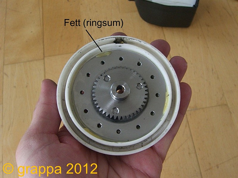

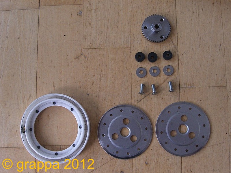

2. Baustelle: Rutschbremse
Hier sind die Einzelteile der Rutschbremse, wie ich sie umkonzipiert habe. Im Original sind die Platten mit Federn und Nieten verbunden. Bei mir sind dies Gummi"federn", Schrauben, Unterlegscheiben und das mit drei Gewinden versehene große Zahnrad.
[Bild: 05.jpg]

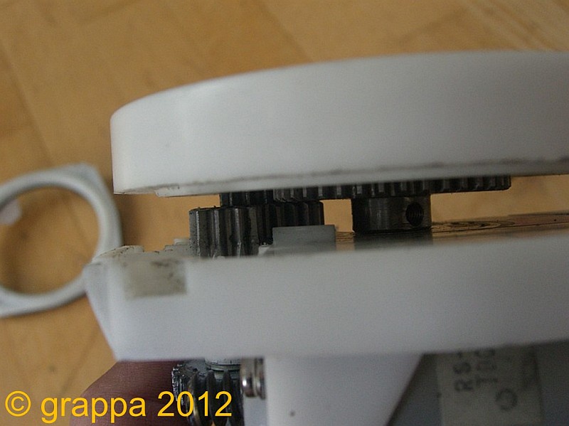

Die Gummischeiben liegen im Endeffekt zwischen der unteren Scheibe und dem Zahnrad.
Ja, und damit die Scheiben gegenüber dem Kunststoffring rutschen können muss Fett dran...
[Bild: 06.jpg]

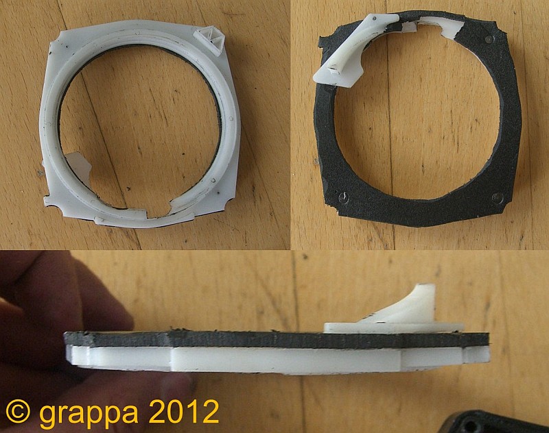

3. Baustelle: Führung der Antennenstab-Seele
Die weisse Gleitplatte ist original aus der Antenne. Sie sorgt dafür, dass die Kunststoffseele im Teleskopstab sauber auf die richtige Höhe transportiert und in den Ring der Rutschbremse zwecks Aufwicklung geführt wird. Anfang und Ende dieser Gleitbahn sind also extrem wichtig, damit die Seele nicht verkantet und korrekt geleitet wird.
Die Gleitplatte wird daher in zwei Teile getrennt und es wird eine 4mm starke Zwischenplatte eingebaut:
[Bild: 08.jpg]

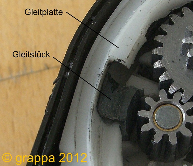

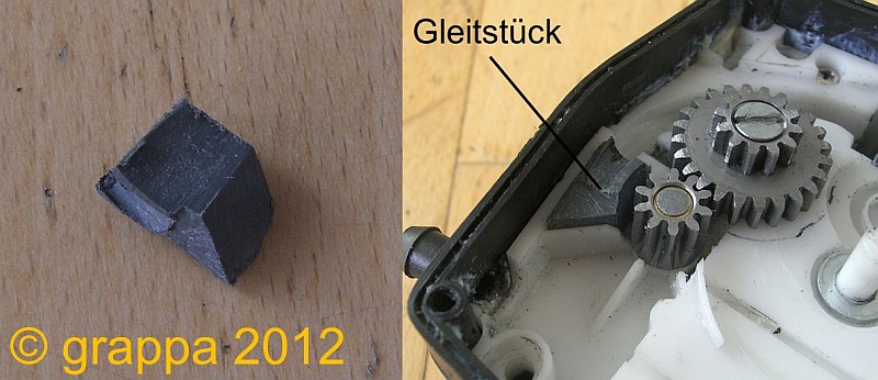

Am oben liegenden Teil der Gleitplatte und am unteren Teil hat die Seele jetzt wieder die passende Position bzw. "sieht" die originale Gleitplattenkontour. Dazwischen muss sie auf etwas kürzerem Weg etwas mehr Höhe überwinden - was aber problemlos geht. Damit das auch wirklich gut klappt, braucht man zusätzlich ein unteres (Stütz-)Gleitstück aus Kunststoff (Nylon):
[Bild: 09.jpg]
Zusamen sieht das nun so aus:
[Bild: 10.jpg]

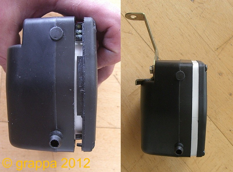

4. Baustelle:Anpassung Gehäuse.
Dazu Kunststoffstreifen in die Gehäusesicke einlegen und das Gehäuse dagegen spannen. Längere Schrauben helfen. Danach kann man das Gehäuse zusätzlich noch mit etwas Gewebetape abkleben (Nicht im Bild zu sehen).
[Bild: 11.jpg]
