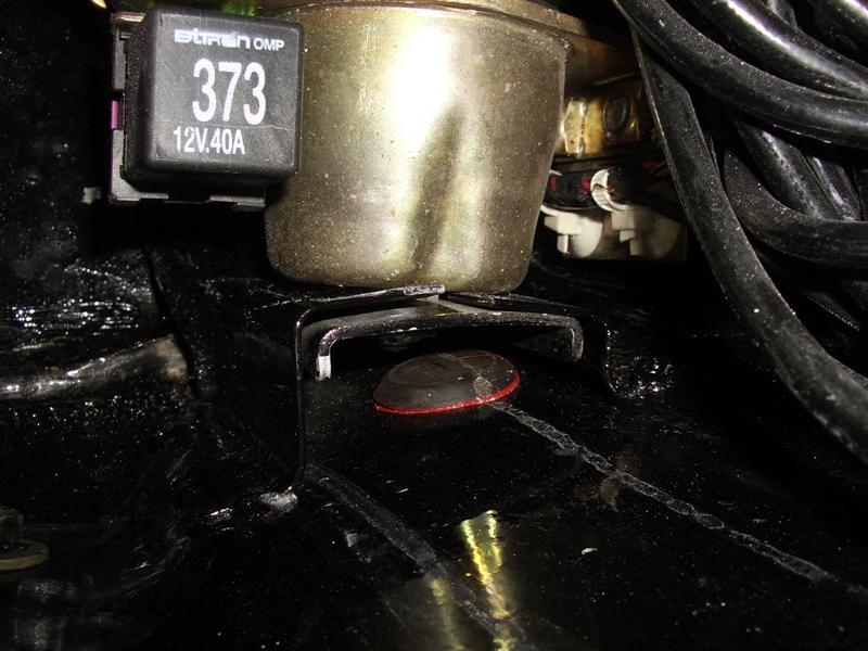

Vordere Aufnahme in der Ansicht von links:

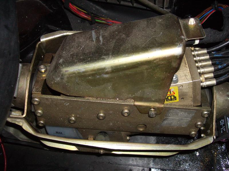

Hintere Aufnahme in der Ansicht von oben:
Die Hydraulikschläuche sind über die Platte (rechts im Bild) mit der Pumpe verbunden.
Einfach die 4 Imbussschrauben entfernen, Platte abnehmen, Tüte drum,
Pumpe raus, andere Pumpe rein (vorher dort auch die Platte ab), festschrauben --> fertig!

1) Kann ich zu Untersuchungszwecken die Pumpe rausholen, ohne direkt alle Hydraulikschläuche abzunehmen? Sinn und Zweck: Pumpe komplett trockenlegen, laufenlassen und undichte Stelle erkennen... Ja, das sollte gehen. Da ist zwar nicht unendlich Spiel in den Schläuchen, dürfte aber reichen.
Die Stecker dürften bei dir an einer extra Platte befestigt sein. Unter Umständen musst du die
dort ausclipsen.

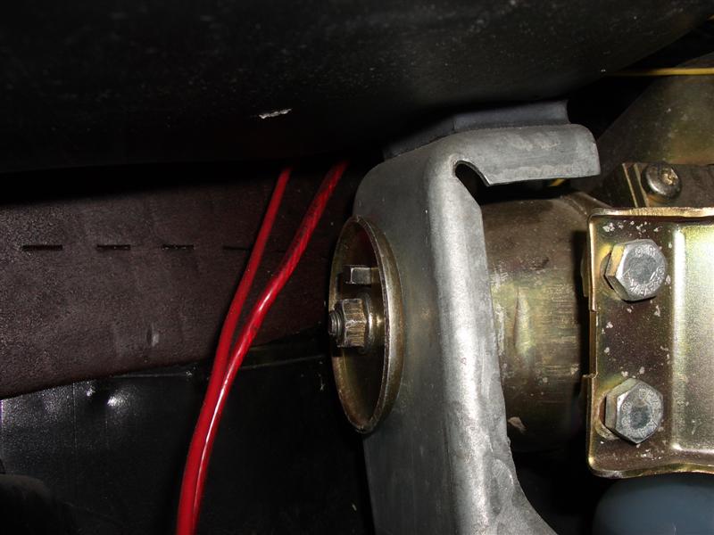

Grappa schrieb:2) Welche Schrauben muss ich lösen, um die Pumpe herauszunehmen? Oben hast Du Bilder gepostet von der vorderen und der hinteren Aufnahme. Welche der dort zu sehenden Schrauben sind es? Im ersten Bild die Linke (auf dem runden Blech) und im zweiten Bild ist die Mutter nicht zu sehen,
sitzt aber gegenüber des Gummistopfens. Bei der in Fahrtrichtung vorderen kann es durch die
Längsträger in deinem neuen Kofferraum zu Komplikationen kommen, was die Erreichbarkeit
betrifft. Falls das so sein sollte, dann schaue ich mal bei Vater's ABC und mache ein paar Bilder.
