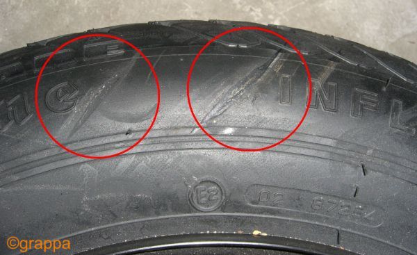

Im Reifen sind folgende Eindruckspuren:
[Bild: ersatzrad_kerbe.jpg]

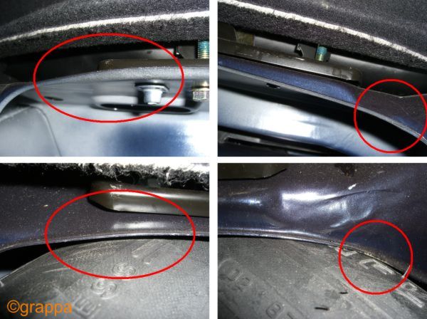

Die "Kerben" kommen durch das Karosserieblech unterhalb des Tanks zustande:
[Bild: ersatzrad_karosserie.jpg]

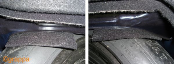

Die Lösung (eine praktikable Abhilfe) habe ich mit zwei Filzstücken realisiert...
[Bild: ersatzrad_filz.jpg]
