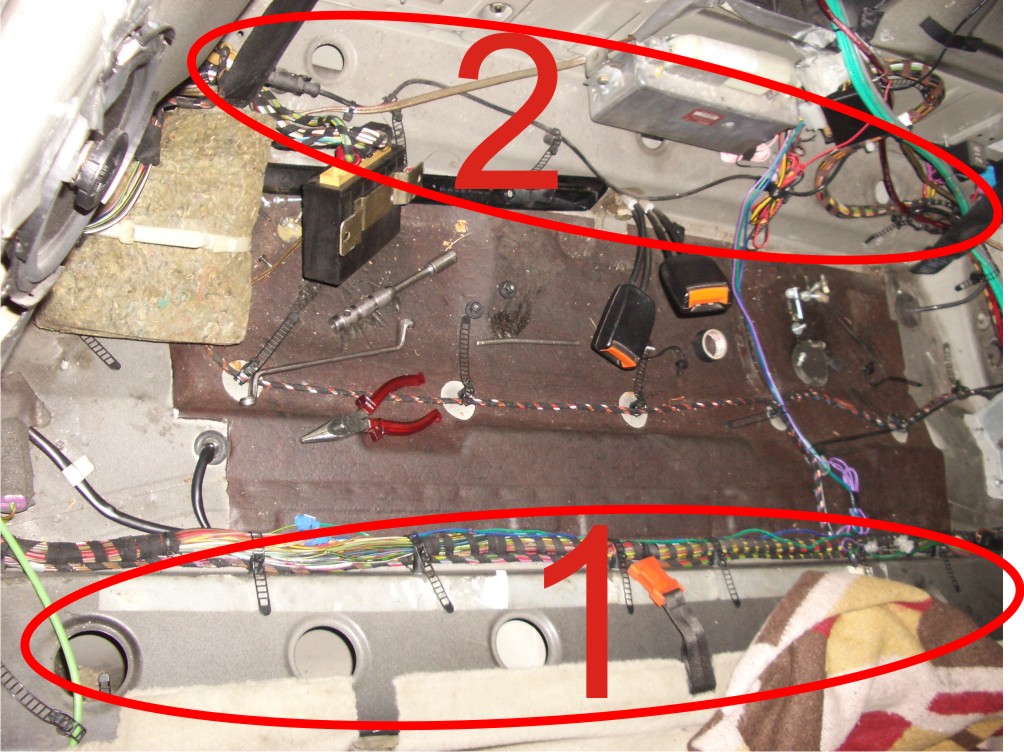

Unter meiner Rücksitzbank ist es immer nass, wenn es regnet und der Wind von hinten aufs Fahrzeug drückt. Der Wasseraustritt scheint direkt unter der Sitzfläche der Rücksitzbank zu sein (hintere rechte und linke Ecke). Das Cab steht meist unter einem Carport und bei Regen in Kombination mit Wind wird der hintere Teil des Autos immer nass (etwa bis Tür). Wassereintritt um und am Verdeck konnte ich nicht feststellen. Oberhalb der Sitzfläche gibt es auch nie eine nasse Stelle im Innenraum. Die Ablaufschläuche der Dichtungsgummis für den Verdeckkasten habe ich auch geprüft und das ordnungsgemäße Ablaufen des Wassers festgestellt. Wie schon erwähnt zerlegte ich das Cab im hinteren Teil mehrmals, um der Ursache auf den Grund zu gehen, leider ohne Erfolg. Wenn es mit den Bildern klappt, ist darauf das Bodenblech mit der angrenzenden Rückwand (quer Traverse) zu erkennen. Der eingekreiste Bereich zeigt die Stelle, an der das Wasser austritt. Mit der 1 ist die Rückwand und mit 2 das Bodenblech gekennzeichnet. Wenn mehr Bilder oder weitere Angaben nötig sind, bitte melden!!! Hoffe nun auf hilfreiche Ideen oder Erkenntnisse.

Nach erstem Fehlstart,zweiter Versuch die Bilder zu Integrieren.
[img][Bild: 5m41-3.jpg][/img]
[img][Bild: 5m41-2.jpg][/img]
[img][Bild: 5m41-1.jpg][/img]
