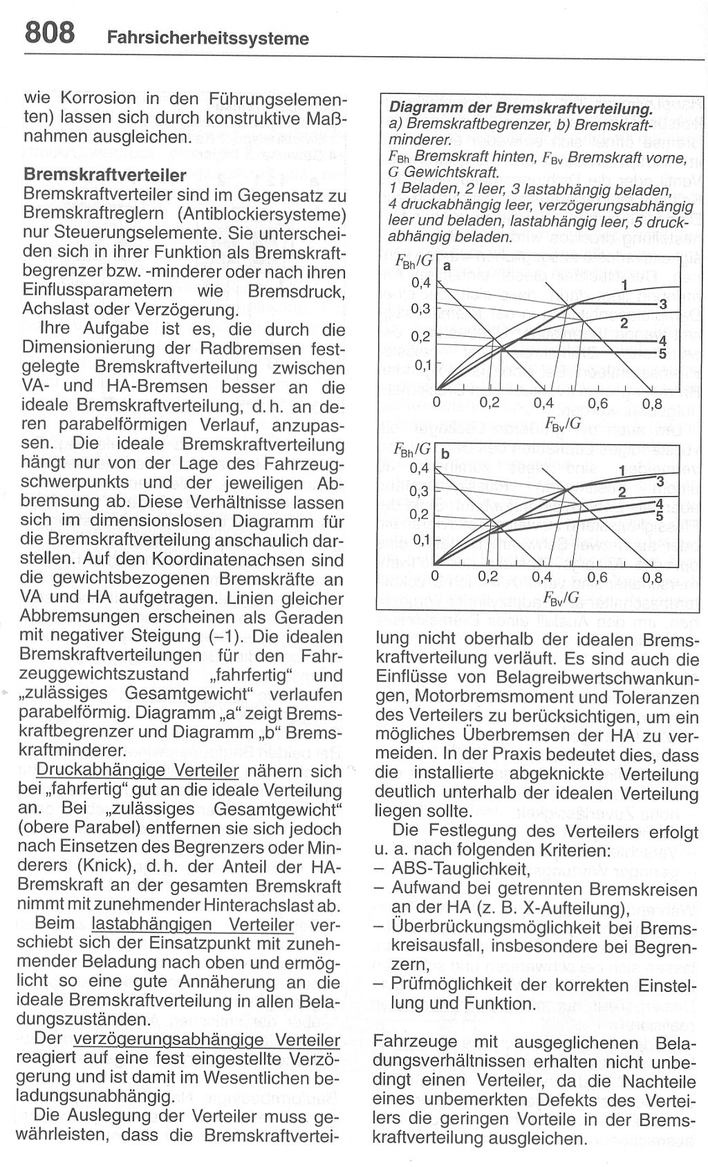

Zur Info (per google gefunden): Bremskraftdiagramm = Seite 22

wen die Thematik "Bremskraftverteiler, -begrenzer und -regler" näher interessieren, der könnte sich mal diesen kleinen Artikel anschauen: KLICK.
...leider steht da zur Nomenklatur x/y (8/5 oder 8/3 im konkreten Fall) auch nix...
