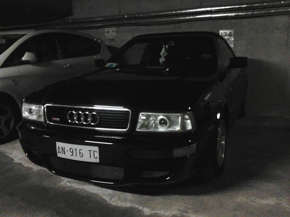

ich nochmal Ätschibätsch
Mal ein Bild für Euch wie mein Cab jetzt aussieht.... Au Backe
[Bild: 8295_21_06_13_2_25_45.jpeg]
