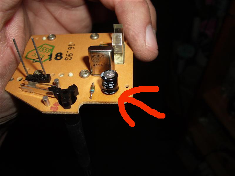

hab also die Uhr rausgeholt und diese Lötstelle:
[Bild: 942.JPG]
wo auf der anderen Seite dieser kleine Kondensator sitzt:
[Bild: 943.JPG]
nachgelötet.

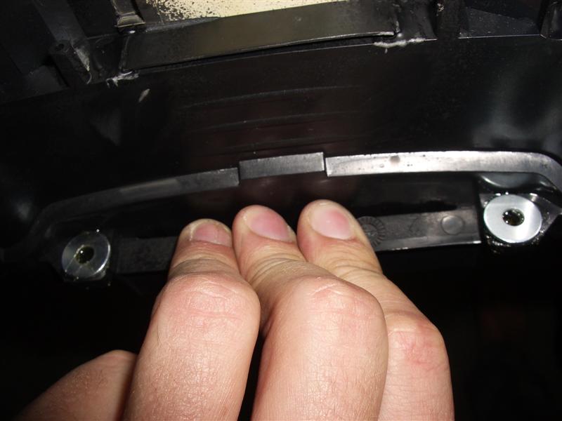

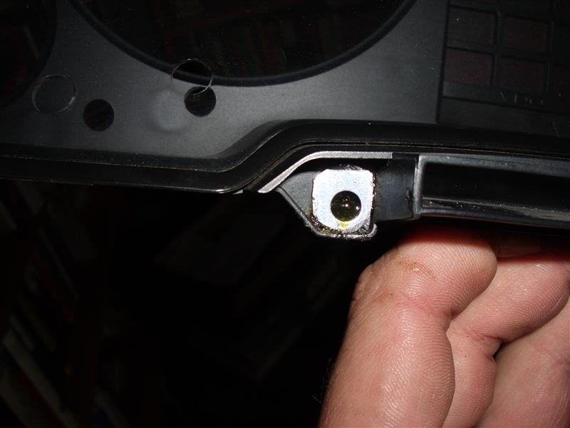

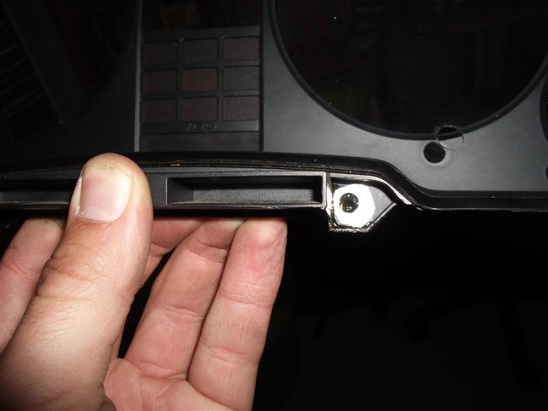

Wenn ich schon mal dabei war: noch fix die Laschen, die ja gerne abbrechen verstärkt:
[Bild: 944.JPG]
[Bild: 945.JPG]
[Bild: 946.JPG]
und Staub raus und fertig!
