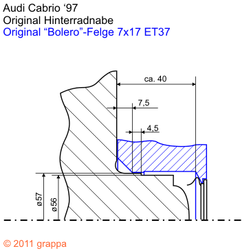

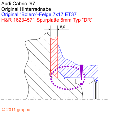

--> Vielleicht bei den ASA AR1. Aber bei Boleros gibts Probleme. Siehe hier.
Die Länge des Zentrierabsatzes an der Nabe reicht nicht aus, um bei einer 8mm-Platte die Original-Bolerofelge sicher zu zentrieren. Die Felgenzentrierung steht dem kleineren Absatz der Nabe gegenüber, der sich vor der Zentrierung befindet. Damit lässt sich die Felge ca. 1-2mm verschieben.
Hallo Lorenz
Und wenn du dir einen eigenen Zentrierring aus einem Alten baust? Problem dabei dürfe natürlich die Materialstärke von nur 1mm werden.
Moin Owe,
Aufmaß dafür habe ich schon gemacht. Zwinker Der Herr Inschenör denkt ja mit... Zwinker
Ich sehe da technisch eher kein Problem. Es geht ggf. auch ein Blechring aus 0,5mm starkem Material. Das ist einfach zu fertigen.
Ich frag mich nur gerade, ob die Sache noch irgendeinen (ggf. einfach auch rechtlich-/versicherungstechnischen) Haken hat.
Zeichnung der Situation schiebe ich nachher mal nach, dann lässt sich besser diskutieren.
Aus versicherungstechnischer Sicht fährst du warscheinlich besser ohne die "Alufolie", aus gutachterlicher/sachverständiger Sicht -warscheinlich besser -mit.
OWE, sehe ich genau so.
Diskussionsgrundlage:
[Bild: Radlager_Bolero.png]
[Bild: Radlager_Bolero_H&R16234571_8mm_DR.png]
...demzufolge passen defakto auf die Original-Nabe im Cabrio keine Spurplatten ohne eigene Zentrierung (Bei H&R Typ "DR"). Der Tragbereich der Zentrierung ist schon in Originalkonfiguration nur ca. 4,5mm breit...
@Lorenz
Hat zwar jetzt keinen technischen Hintergrund aber: Das haste echt fein gemacht !! Respekt !
Aufgrund dieser Darstellung hast du natürlich Recht, man sollte das 8mm Scheibchen ohne Zentrierung lieber lassen... Würde im Gegenzug heißen: Ohne Veränderung an der Nabe selbst hat man erst ab ner 20mm Scheibe eine Chance ne ordentliche Zentrierung hinzubekommen, richtig ? Richtig !
