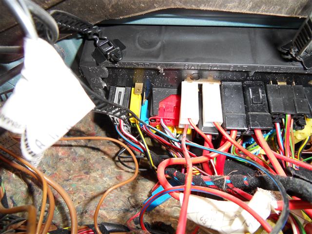

Ich meinte aber die Unterseite ( Innenraum )
Die farbiegen Stecker sind kein problem, aber die mit nur einen Kabel.
Alle roten auf Plus ist klar , aber die anderen ???

Du meinst also die Unterseite des Sicherungsträgers..... Das ist sehr ausstattungsabhängig.
Ich würde das Pferd von hinten aufzäumen. Was funktioniert denn nicht? Dann Schaltplan
suchen und den Steckplatz am Sicherungsträger identifizieren.
Alternativ:
[Bild: SDC10306.JPG]
Aber Vorsicht! Bild stammt aus einem vollausgestattetem '94er ABK Avant....
Besten dank, hast mir mit dem Bild schon gut weitergeholfen.
Ich habe den Kabelbaum erneuert, ( Brandschaden vom Vorbesitzer , Bastelstube ).
Nun sind einige Stecker nicht mehr zuzuordnen.Die Fehlersuche ist nicht so einfach. Probleme mit dem Verdeck und Fensterheber Kabel werden warm (Fenster vorne li. )
