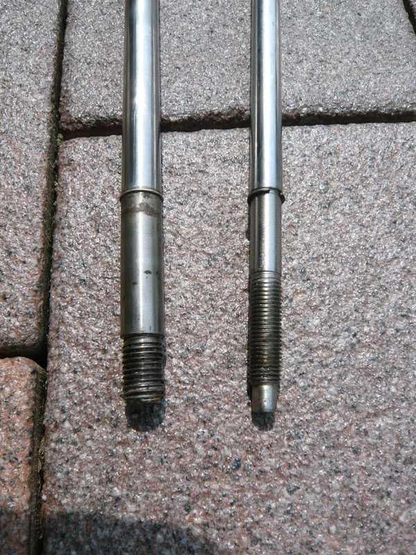

Neee, Ralf da hat keiner was "nachgeschnitten". Das macht ja auch keinen Sinn, weil der Federteller am Dämpfer installiert und der Abstand zur Karosserie somit festgelegt ist.
Es kommt aber bei vielen Nachrüstdämpfern vor, dass die Gewindestande länger ist als notwendig. Jenkins hat das ja mit diversen Links belegt.
Beim nachziehen stand das Gewinde meiner B4 Nachrüstdämpfer im Endeffekt auch weiter raus als original und die Kappen haben nicht mehr drauf gepasst.
Hier noch 2 Bilder wie es unter der Kappe aussieht. Links Original, rechts Bilstein:
Dann noch ein Vergleich der Kolbenstangen. Links Original, rechts Bilstein:
Gruss, Tux

nun ja, dies ist keine wirklich große Differenz von der Länge, es hat sich bei der Bescheibung für mich nach mehr angehört und ob da dann wirklich ein Fahrwerk oder nur Federn verbaut wurden - war mir auch zu unsicher.
Lieber zur Vorsicht raten als ein vorschnelles ist i.O.
Ich habe schon so einiges gesehen und bei dem Bilsteindämpfer oder auch Originaldämpfer die Nute 4-5 cm tiefer eingeschliffen und das Gewinde weiter geschnitten zählt auch dazu.
Nette Bilder im übrigen, besser kann man den qualitativen Unterschied Original zu Zubehör nicht zeigen, traurig das dies dann auch noch ein Bilsteindämpfer ist, bei Made in China, Fabr. Lilong könnte ich es ja noch verstehen.
Der Punkt geht dann an Dich Thilo  , wenn es dann beim TE nur so sein sollte wie Du es hier gezeigt hast.
