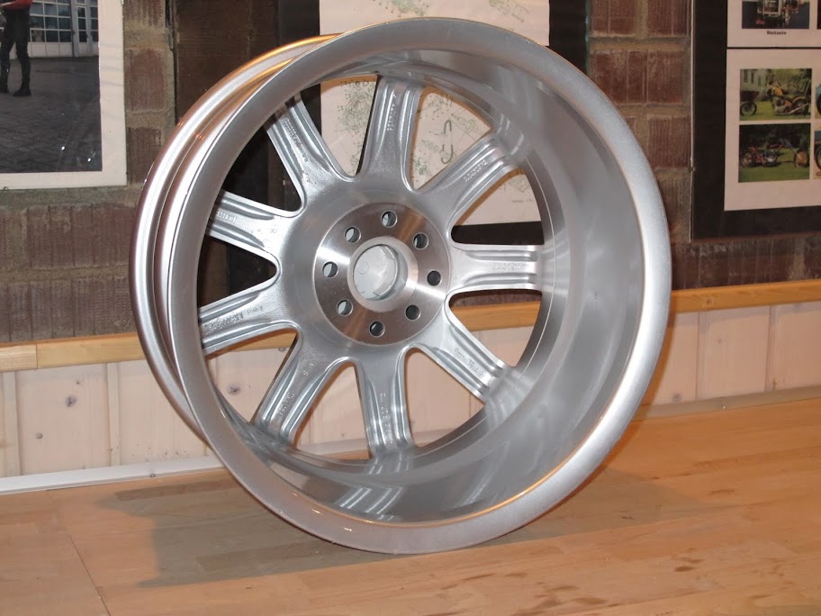

Und nochmal Moin!
Allet wird jut...ich mach' mal 'ne Gegenverlinkung zu meinem "Kennt einer von euch den Knaben"-Thread...hier ist das Ergebnis zu sehen: Meine neuen Felgen!
Auch hier schon mal ein Vorschaubild, weil's so schön ist:
