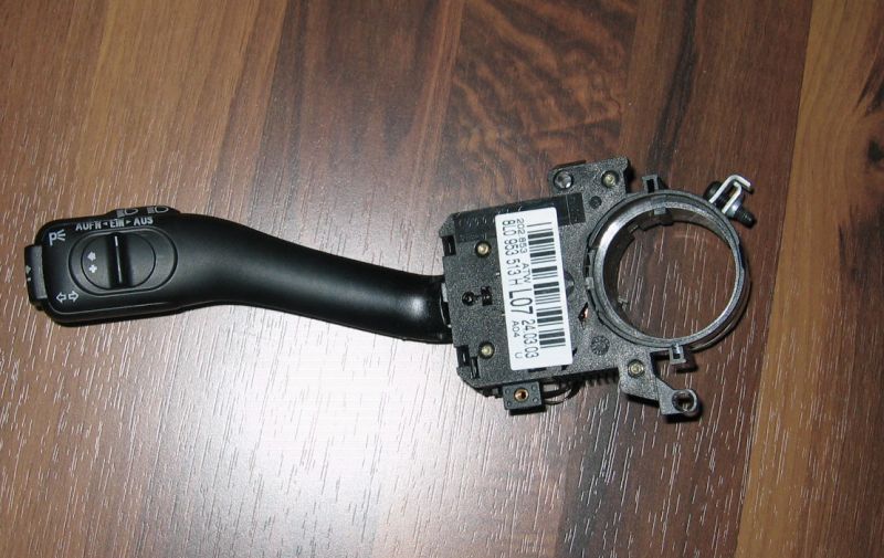

Ich habe gerade noch einen GRA Hebel hier, da gibts zumindest 4 Schrauben die man öffnen kann und ggf. weiter ins Innere vorstoßen kann. Auf jedenfall besser als sowas mit Mittelchen sinnlos zu fluten

		@ semu Die 4 Schrauben bringen dir nix weil die Schalter für die GRA alle im Hebel selber sind.
 Mit WD 40 würde ich da aber auch nicht rangehen.
 Evt ist es nur ein Kabelbruch an der Stelle wo die Kabel den Hebel verlassen und zum Anschlussstecker gehen. (Die stelle die immer bewegt wird beim Blinken)

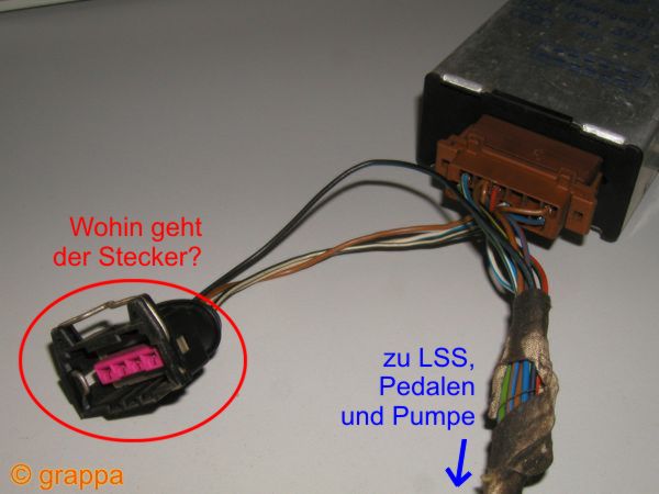

wofür ist denn dieser Stecker nun?
Haben gestern an A8 Toms Cab Kabelbäume,STG. usw eingepflanzt, jedoch blieb mir die gleiche Frage...wohin damit?
Da ich aus 2 Kabelbäumen einen gemacht habe, bleibt mir der Sinn des Steckers verborgen.
Letztendlich gehen alle Kabel ins leere bis auf ein Gelb/sw.
Für irgendetwas muss der ja vorgesehen sein...
 ![[Bild: P4246627.JPG]](http://www.graeffnet.de/lorenz/temp/audiforum/gra/P4246627.JPG)
Danke für Antworten.
