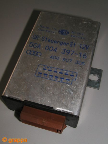

Statusbericht GRA nach ~7 Jahren: geht nicht mehr
Ok. "Geht nicht" ist keine Fehlerbeschreibung...
Dann wollen wir mal:
Nochmal schnell zusammenfassend meine Komponenten:
V6 (ABC), Handschalter
GRA-STG: 4D0 907 305 - 12 PIN
Gechecked und vorläufig für ok befunden habe ich:- Pedalschalter (Ruhezustand des Pedals = Kontakt, Pedal gedrückt = kein Kontakt. Position gegenüber Pedal ok)
- Pedalventile (Ruhezustand des Pedals = dicht, Pedal gedrückt = geöffnet)
- Lenkstockschalter (Betätigung der Einzelfunktionen führt zu "auf Masse ziehen" einzelner Pins am GRA-STG-Stecker).
- Pumpe läuft und ist dicht
- Entlüftungsventil in der Pumpe (Stromlos = offen, bestromt = geschlossen und dicht)
- Unterdrucksystem dicht
- Stromversorgung STG vorhanden (Masse und 12V, sobald am LSS angeschaltet)
- STG: Sichtprüfung nach Öffnen: Unauffällig
- Kabel weiss-blau (GALA) hat bis in die Steckerstation Kontakt. Bis zum KI noch nicht geprüft...
Nun bleibt nicht mehr so allzuviel und ich bin mit "my latin at the end".
Wer kann nochmal weiterhelfen - was soll ich weiter prüfen und wie?
Ich würde gerne das GALA-Signal auf "Echtheit" überprüfen. Geht aber wohl nur mit nem Oszilloskop, was ich nächste Woche wohl haben könnte...
Wer kennt sich mit der Herkunft des Signals aus? TUX, wigald?
Ich meine wohl es käme aus dem KI und würde dort per blauem Stecker / Kabel ws/bl gen GRA gesendet.* ( FAQ-Beitrag dazu {momentan nur per IE oder FF@Win7 erreichbar}) Ist das das gleiche GALA-Signal, dass auch das Verdeck(modul)steuergerät und das Radio sehen? Falls ja, dann würde ich ja mal behaupten es funktioniert und enthält sinnvolle Werte, denn "Dach aufmachen" geht ab 50 Klamotten nicht --> so muss das.
So Jungs, dann haut mal in die Tasten!

Hallo Lorenz
Du machst es einem aber auch nicht leicht noch zusätzliche Hinweise auf Fehlerquellen zu geben, wenn Du selber schon alles geprüft hast !
Das Gala Signal wird, wie Du richtig erkannt hast, im KI aufbereitet und wieder "rausgeschickt". Dann landet es in einem grossen Knoten namens A27. Jenkins hat das Thema beim letzt Armaturenbrettausbau gelüftet und den mal Fotografiert.
Nichts desto trotz hast Du ja die plausibilität des Signals anhand anderer Symptome geprüft. Oszilloskopiert habe ich es noch nicht. In diesem Forum hat das schonmal jemand gemacht. Quelle vertrauenswürdig ?
Wenn Du es auf die Spitze treiben willst, dann holst Du Dir einen Rechteckgenerator (12Vss) und betreibst dein Steuergerät damit "offline".
Du schrubst "Unterdrucksystem dicht". Bleibt das Stellelement zusammen gezogen, wenn Du den Schlauch an der Pumpe abziehst, das Stellelement zusammen drückst und dann den Schlauch verschliesst ?
Kannst Du mit einer provisorisch angesteuerten Pumpe das Stellelement bewegen ?
