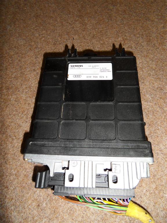

Mir sind zwei Steckerarten bekannt. Die eine siehst du unten im Bild. Dabei wird der "Schlitten" auf
der linken Seite gezogen (nach außen [im Bild links]) und dabei wird der Stecker aus dem MStG geführt.
[Bild: SDC10432.JPG]

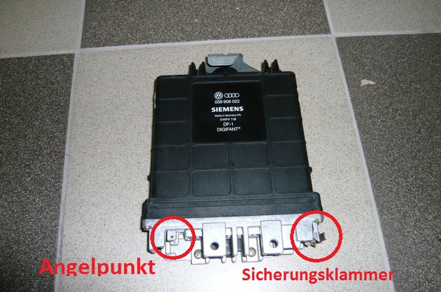

Die andere Variante habe ich im Auto und leider kein Bild. Bei deinem Baujahr könnte das aber auch die
deinige sein. Also beschreiben....
Bei diesem Stecker ist der Kabelbaum am Stecker mit einem weißen Gehäuse verkleidet. Dieses
Gehäuse ist auf der linken Seite (wenn du obige Anordnung annimmst) mittels einer Art Finger
unter einem Querstift eingehakt.
Auf der rechten Seite sichert (sozusagen unter den Kabeln) eine Blechspange den Stecker gegen
herausrutschen.
Du musst also diese Spange nach außen drücken und dann mit dem Stecker einen viertel Kreis um
den linken Angepunkt vollführen, bis der Stecker 90° zum StG hat und du ihn abnehmen kannst.
Ich hoffe du kannst dir vor deinem inneren Auge ein Bild machen. Ich schaue noch mal nach einem Bild....
...finde nix, aber vielleicht hat Thilo beim Schlachten eins gemacht?
Tux schrieb:Heute im Angebot: 5/93 Digifant Motorsteuergerät ohne Stecker
Moin.
Hier Thilos Bild kurz mit meiner obigen Erläuterung kommentiert....
[Bild: p1030180q.jpg]
