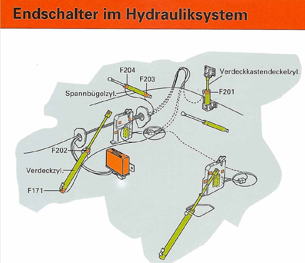

Zu deiner letzten Erkenntnis muss ich dich leider enttäuschen....
[Bild: Screenshot%202023-01-26%20193849.jpg]
Der F201 sitzt im Hydraulikzylinder. Wenn der das Problem sein sollte.... Zylinder tauschen.
Vielen lieben Dank für deine wirklich hilfreiche Antwort! Dann war der Ursprungsgedanke also doch wider Erwarten korrekt. Da der andere Schalter übelst schwer zu reparieren scheint, sollte ich vielleicht doch froh sein ‚nur‘ den recht gut erreichbaren Hydraulikzylinder/Schalter wechseln zu müssen. Oder ist das ein großer Akt?
