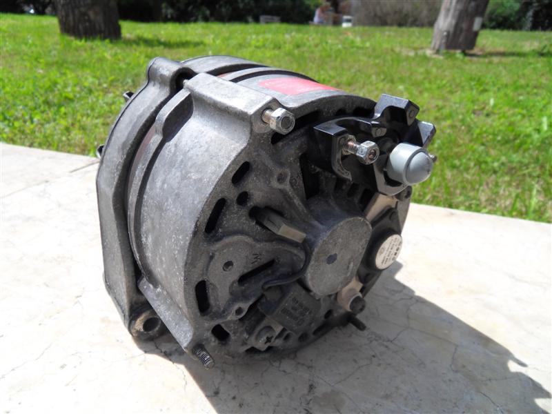

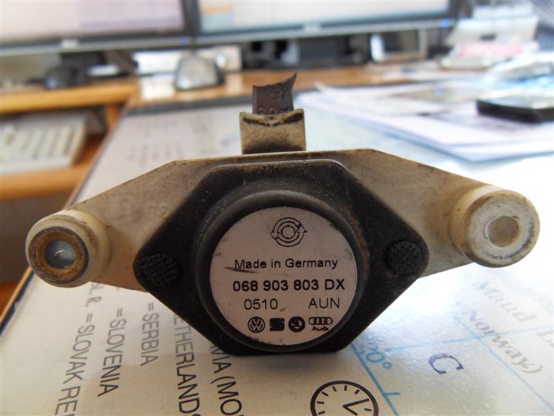

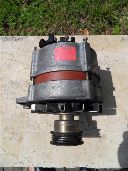

hier zur Verdeutlichung mal ein paar Bilder. Der Laderegler sieht nicht mehr wirklich gut aus,
aber es sind zumindest noch Kohlen vorhanden... Zwinker
[Bild: SDC11019%20(Medium).JPG]
[Bild: SDC11022%20(Medium).JPG]
[Bild: SDC11028%20(Medium).JPG]
[Bild: SDC11029%20(Medium).JPG]
Hey Markus,
und welche Lima ist das jetzt genau? Du hattest doch so ziemlich viele drin gehabt... Klär mal auf.
Moin Lorenz,
na das steht aber druff! Das ist die 90A Bosch von dem '93er ABK aus Stuttgart, die zwar normal
funktionierte und auch den Erreger abgeschaltet hat, aber halt oberhalb von 4500U/min den Dienst komplett quittierte.
(29.07.2009, 11:08)Mech schrieb: ...
muss wohl zum Optiker oder das Bild zum CSI schicken. Selbst im Zoom kann ich da (auf dem ersten Bild) nix ausser Bosch und Audi lesen...
Hast ja Recht.
Was meinst du denn nun zu dem Laderegler? Könnte der der Bösewicht sein? Werde nachher mal
einen anderen besorgen, habe aber bei DEM Wetter eigentlich keine Lust schon wieder die LiMa
zu tauschen.... Dry
