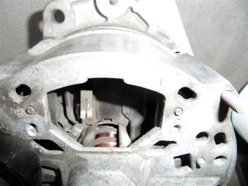

ja, also ich persönlich würde bei 16Jahren (so alt ist sie doch?) und dem Foto durchaus den Versuch unternehmen, den Regler zu tauschen - wenn das für kleines Geld geht.
Ist doch ne schöne Arbeit für einen verregneten Sonntagnachmittag.... Zwinker
#32
NEWS:
War heute bei einem Teilehändler mit 3 Buchstaben --> keine Nightbreaker, keine Bosch Aerotwin
da wollte ich denen das Geld für den Regler nicht hinterherwerfen.

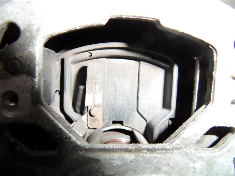

Mit demontiertem Regler sieht das so aus:
[Bild: SDC11030.JPG]
[Bild: SDC11031.JPG]
Mal den Kontakt blank schleifen und Kontaktspray auf die Laufringe, neuen Regler rein und probieren.

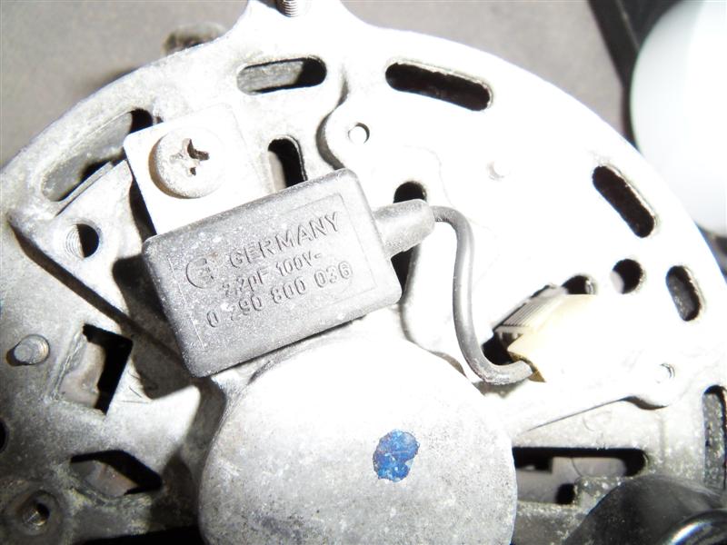

Was ist das denn für ein Teil?
[Bild: SDC11032.JPG]
#33
Entstörkondensator ?
gruß
Uwe
#34
sehe ich auch so,
2,2 picoFarad... Kondensator
#35
2,2 Picofarad kann ich mir nicht vorstellen. Das ist ein absolut geringer Wert, da würde ja das Gehäuse des Kondensators ohne Inhalt schon eine größere Kapazität haben.
Könnte das vielleicht 2,2 nF bedeuten? Das macht Sinn.
Gruß, Hans-Jörg
[Bild: audi-tour.jpg]
Audi Cabrio Automatik 2,3l, rot, Bj 1992, Holz, 15" Bratpfannen-Alufelgen mit stylischen tiefschwarzen Ballonreifen (die Karosserie bedankt sich), und die Pedale werden zärtlich mit nackten Füßen gestreichelt.
#36
Morgähn...
Alles falsch Big Grin :
Bosch Kondensator, Zündanlage (0 290 800 036), 2,2µF.
Gruss, HZwinker lli
[Bild: 118275_5.png]
#37
Aaaaaaaha!
Na jetzt ist mir gleich alles klar... Dry Ein bisschen ausführlicher hätte der Beitrag schon ausfallen
können. Zwinker Was macht das Ding? Wie lautet nun die korrekte Einheit? Ist das viel oder nich?
Ist mein Monitor kaputt, oder liegt das pdf auf der Seite? Ich finds blöd
