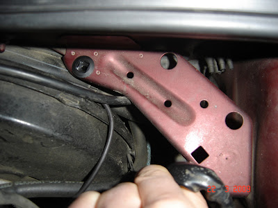

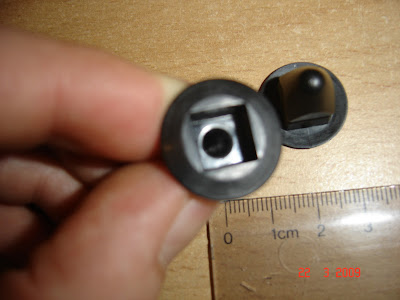

Die Einsteckmuttern brauchst du. Sehen aus wie kleine Hütchen. Mein Freundlicher hatte die zwar im Lager - jedoch nicht gekennzeichnet. Die du benötigst müssen schwarz sein. Nicht grau!
Die Schrauben um die Grundplatte daran zu befestigen.
[Bild: DSC02913.JPG][Bild: DSC02915.JPG]
Die anderen zwei Dinge kann ich dir ausn Kopp nicht sagen. Hast du aber sicherlich auch daheim zur Not? Wenn nicht - ist Cenrkram.
